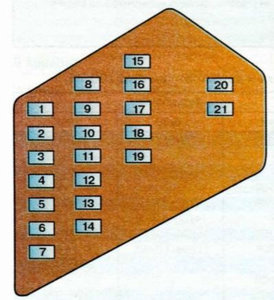

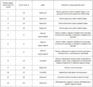

    Ещё вопрос, могут ли быть виновниками торжества предохранители 11 и 13?

    Два предохранителя сразу, маловероятно. Все тобою описаное выше, попадает в категорию "дополнительного оборудования". При запуске, когда ключ в положении "стартер" вся эта ботва отключается. Либо у тебя замок не до конца возвращается, либо пудрит мозги та самая релюха под рулем.
