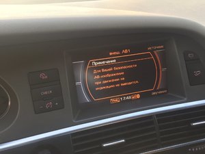

    Подскажите можно как то решить эту проблему?

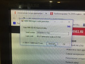

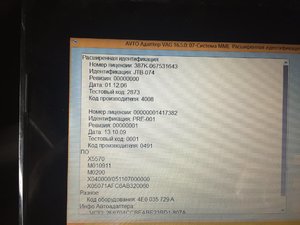

    где тут серийный номер которы надо в генератор ключей записать
  6. felb
    felb Участник форума
    25 окт 2010
    372
    A64F 2005/2.4 BDW
    вот этот попробовал... не принимает ключ блок MMI(

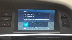

    проблема решена. всем спасибо

  9. felb
    25 окт 2010
    372
    A64F 2005/2.4 BDW
    номер лицензии забиваем в генератор ключа= получаем код!
    код вводим открывается доступ к 63 группе адаптации где меняем значение скорости отключения с 5 на 255)
