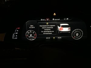

    у меня была ошибка по поворотнику (видно на фото). Т.е. когда авто заводил, фонари работали(либо через раз), стоило включить поворотники или аварийку, все переключалось на нижние габариты. В итоге ОД поменял левый фонарь. У вас гарантия закончилась?

    UPD: написал это, а сам посмотрел на вашу картинку - да, вот именно это мне и пишет
