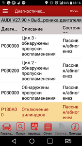

    Здравствуйте, может есть тут знатоки, автомобиль ауди а5 3.2 fsi - появилась проблема, проявляется время от времени случайным образом:
    Во время езды иногда начинает моргать чек, появляется вибрация, после этого диагностика показывает пропуски зажигания в 1, 2, 3 цилиндрах и отключение этих цилиндров, после перезапуска двигателя проблема исчезает, спустя какое то время все повторяется ( может в день раза 2 такое случится, а может и один раз в неделю), буду рад если поможете решить проблему...

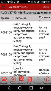

    P.S. дополнительная информация - когда первый раз проявилась эта проблема, спустя какое то время появилась ошибка подогрева лямбда-зондов

    Это все проверено первым делом, задиров нет, свечи и катушки в норме, перекидывал на другую сторону толку нет, проблема на другую сторону не перешла, блок управления двигателем отключает пол движка 1, 2 и 3 цилиндр, перезапускаю двигатель все идеально становится!

    Номера ошибок

    Андрей там оба зонда не работают по какой то причине ...
    Свечи и катушки там можно менять до китайской пасхи толку будет ноль .

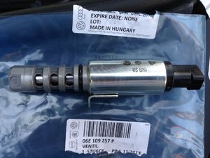

    Есть большой опыт ремонта 4-х цилиндровых двигателей, с 6-ти цилиндровыми к сожалению опыта мало, такой вопросик, может быть причиной клапан n319? По лямбдам ошибок раньше не было, обе лямбды одновременно выдали ошибку, но там именно кз подогрева датчика, сам лямбда зонд работает, поправьте если я что то не так понимаю, расход бензина 10-12л на 100км
