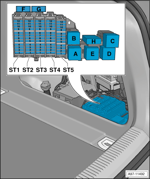

    Я снял предохранитель,перестала ошибка выскакивать

    Привет! А какой именно предохранитель

    Предохранитель 1 на 5А в кронштейне предохранителей ST2 блока предохранителей F -SF (черный) до 2009 модельного года в багажнике справа. Назначение -блок управления системы контроля давления воздуха в шинах -J502
