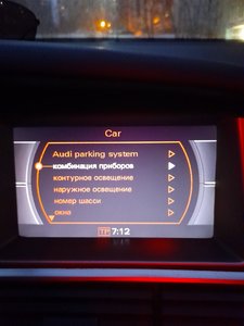

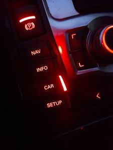

    Помоему через ммi в меню можно регулировать либо совсем выключть.Сегодня посмотрю в каком меню

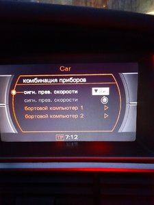

    Заходишь а CAR,потом комбинация приборов,сигн.прев.скорости Нажимаешь выкл.

    там выключил все

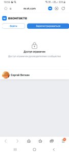

    https://vk.com/video-178586302_456239604

    посмотри видос у меня так же
