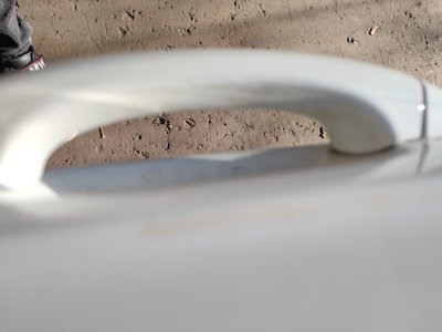

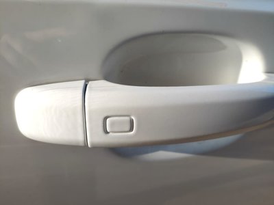

    может она реально была
    как опознать что это не заглушки, а датчики ?
  9. Карп
    Карп Старожил
    28 сен 2007
    9.701
    Пассат Б3
    Ну наверное кнопка должна быть ..кнопкой ,если это имитация то и сигнала закрытия при нахождении в поле антенны не будет , значит и система будет неполноценна .. Еще можно снять заглушку и посмотреть есть ли разъем выход антенного модуля (он стоит в ручке )

    это заглушка, ничего не нажимается и не нажималось.
    я где-то установил что keyless entry installed давным-давно, а где не помню
