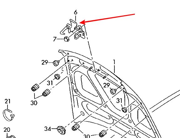

    Решил этот вопрос через капот ... сначала снял защиту снизу , затем с ямы через удлинитель откручивал замок капота , конечно муторно , долго но зато ничего ломать не пришлось . В ЕТКЕ посмотри как крепится замок к капоту , станет понятней , а под капотом найдёшь клеммы для подзарядки АКБ . Удачи !

    Да , уточняю откручивал не замок , а скобу на капоте !

    Может поможет
