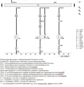

    всем доброго времени суток! у меня такая проблема-багажник не открывается с кнопки а только с ключа и не горит подсветка багажника и номерного знака. при открытом багажнике на панели приборов не отображается что он открыт. в бардачке подсветка то-же не работает. где копать?

    проблема всем известная-жгут проводки смотри возле левой петли крышки багажника,будет обрыв провода и скорее всего не одного:nod:

    снял обшивку багажника-там одна клейма не подключена ни к чему и не понятно куда её подключить провода у неё жёлто-красный а другой коричневый. ещё одна клейма подключена к какой-то мини кнопке которая просто болталась под обшивкой. кто что может подсказать по этому поводу?

    Желто-красный + коричневый по схеме идет на замок багажника. Каким цветом провода на "мини кнопке"???

    на кнопку идёт сине-красный и коричневый. на замок получается ничего не приходит

    так то, к каждому разьему, свой штекер. ошибиться не получится

    не не битая. просто электро замок вышел из строя похоже. а личинка сломана под ключ её можно любой отвёрткой провернуть
