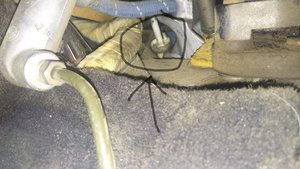

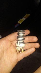

    Доброго времени суток, у меня Ауди а6 с4 2.5тди 95 года и у меня такая ситуация, сел в машину смотрю какая-то белая запчасть с пружинкой валяется под педалями, "фото внизу", я снял нижнюю полку и посмотрел откуда, нашел примерно откуда "фото внизу" но понять какая её функция не могу, переживаю чтоб это не было запчастьюю от какой-то педали, темболее от педали тормоза, может кто сталкивался с такой проблемой или знает в чем функция даной запчасти, буду очень благодарен за информацию!

    Сел в машину,а как поехал то?:)...это пружина педали сцепления.

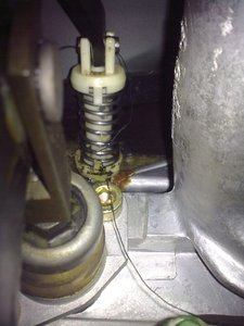

    Оо, да это она, но какая её функция? Только что опять ходил проверял педаль, вроде всё работает по старому так как и работало, правда нажимается немного туговато, но так всегда было..

    Вот она (пружина) часть усилия и снимает.

    Вставляй на место, судя по фото вроде целая рогатка.

    ..не забудьте заменить лопнувшую пружинку перед установкой.

    Судя по всему, деталь и держится на своем месте за счет упругости пружины, если как есть поставить, то снова вылетит.
