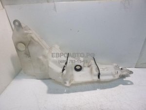

    Ничего не подбирал.Знакомые сняли с А6 и привезли.Если подойдет-забирай.Речь как раз о нижней части.Вот эта часть у всех одинакова?

    Ааа... Тогда понятно.
    Ну вроде как в 2005 году поменялся номер, так и до 2011 без вариантов ставился.
    http://clip2net.com/s/iVy6e3
    Просто у вас указан именно 2005 год в профиле авто и вот тут встаёт вопрос какой у вас стоит сейчас из вариантов.

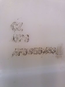

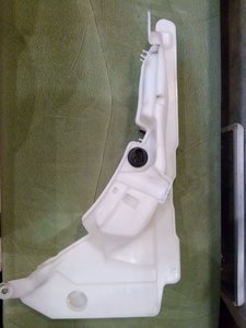

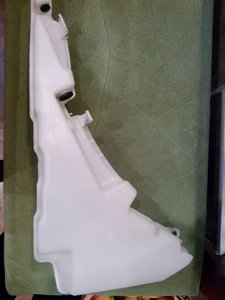

    Вот фото бачка...и номера.Площадка после номера чистая без буквы.

    ... как мне кажется, номера не наносятся типографским способом

    :DБачок оригинальный,просто цифры абсолютно белые и на фото получаются белые на белом.Я их черным карандашом обозначил.

    Не, номер явно "вплавлен". По другому VAG на пластике редко ставит.
    Что в принципе ТС и обозначил ответом. Это же фото.
    Странно другое... Буква явно "запилена"... Кем и зачем не особо понятно... :shock:
    Но похоже на "заводской" запил. Слишком аккуратно сделано. Так обычно "пилят"честные поставщики в оригинал.
    Хотя тоже не факт.
    В любом случае - без буквы на конце деталь не бъётся. А это значит либо такой детали не было никогда, либо "кто-то" "переусердствовал".
    Если подходить потребительски - уверен (процентов на 90) что бачок снят с машины явно не 2005 года. А значит "шанс не подойти" очень вероятен в виду того, что в 2005 менялся не только сам нижний бачок, но и верхний + пара деталей.
    Если есть возможность поделится вином с авто с которого сняли данный бачок?
    С другой стороны, VAG тоже иногда интересен... Другая буква/цифра и деталь кардинально разная. А бывает и совершенно наоборот, целый номер другой, совпадение лишь в одной цифре/букве и деталь одна и та же... Ещё те "химики".
    З.ы. ТС бывает, что "отливка" одна, но на конце номера присутствует стрелочка указующая на ту или другую букву. На фото этого точно не видно, но вдруг не весь масштаб сфотали.
    З.з.ы. Чисто ТЕОРЕТИЧЕСКИ, затёртое место мало похоже на шрифт с буквой М, но это домыслы.

    Да бачок сто процентов оригинал.Вся маркировка есть+значок ауди(кольца)выплавлены.Буквы тоже выплавлены,площадка после них никак не запилена-она абсолютно выпуклая и гладкая(литьё).У них разбиралось две машины-А6 и Алроуд.Может этот бачок с Алроуда?Визуально ни чем не отличаются.Первый бачок с буквой М с сайта евроавто,второй без буквы(который мне привезли).
