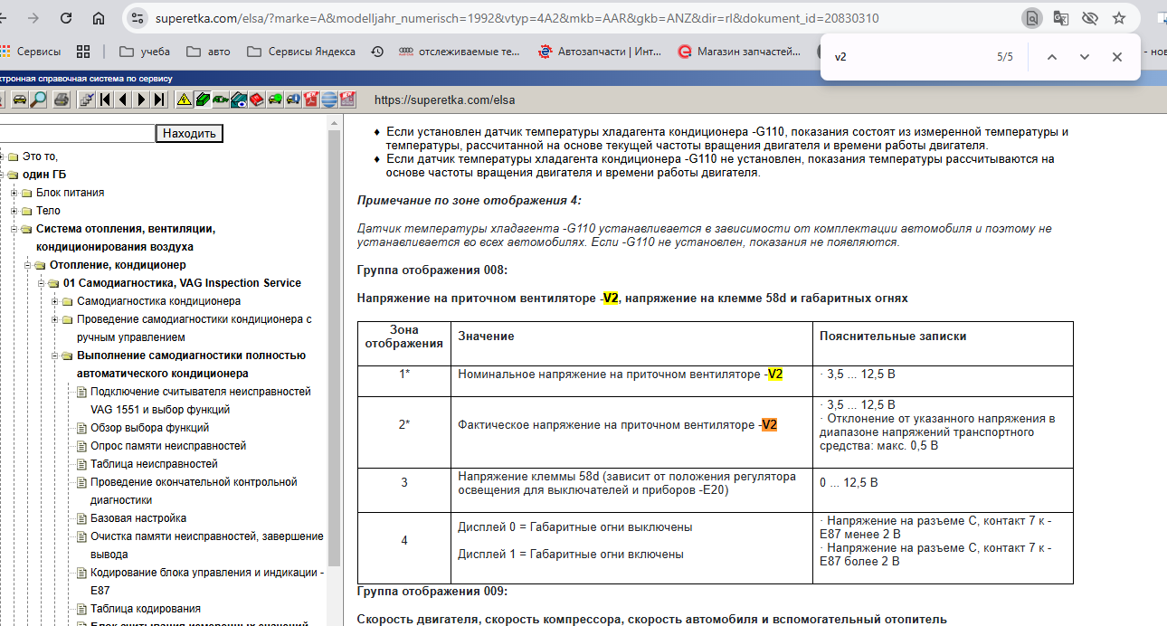

  7. ser_gr72
    ser_gr72 Старожил
    23 окт 2006
    27.485
    #7 ser_gr72, 4 мар 2025
    Решается диагностикой и ремонтом по показаниям.
    Диагностику делал прежде чем тему создавать? Не в Спортлото пишешь.
    Это, если ты не знаешь про диагностику климата
    https://www.google.com/search?q=диа...bPerxO8QWFcNgmz3q8Tg&sourceid=chrome&ie=UTF-8
  8. Aleks 177
    Aleks 177 Живу я здесь
    4 мар 2021
    1.273
    проверить мотор печки кинув питание напрямую.
  9. ser_gr72
    ser_gr72 Старожил
    23 окт 2006
    27.485
    Напрямую он может и работать, т.к. напряжение приложено максимальное, а вот после регулировки уже возникают проблемы и для этого в диагностике климата есть два показателя: заданное и реальное напряжения. Если они отличаются, то мотор под замену.

    При чем здесь "заданное и реальное напряжения" и исправность мотора? :facepalm:эти значение показывают на исправность силовой части регулятора оборотов мотора печки...если значения сильно разнятся, то под замену регулятор:engineer:

  12. ser_gr72
    ser_gr72 Старожил
    23 окт 2006
    27.485
    Когда на каналах
    18 Фактическое напряжение вентилятора забора наружного воздуха
    19 Указанное напряжение вентилятора забора наружного воздуха
    показывает разные значения
    вместе с ошибками
    18.1 Постоянное неправильное напряжение питания вентилятора свежего воздуха
    18.3 Периодически неправильное напряжение питания вентилятора свежего воздуха
    это говорит об износе щеток мотора, что является неисправностью электрической части электромотора.

  14. ser_gr72
    ser_gr72 Старожил
    23 окт 2006
    27.485
    Что именно ты хочешь услышать?
    Что указанные выше ошибки по опыту ремонта указывают на износ щеток/коллектора мотора?
    Так давно тут сидим, в следующем году будет 20 лет.
    Или почему ошибка называется "неправильное напряжение" ?
    Что касается названия, то не я переводил.
    Например, на А6С5 в оригинале звучит difference static deviation и difference sporadic deviation, т.е. речь про отклонение фактического от заданного.

  16. ser_gr72
    ser_gr72 Старожил
    23 окт 2006
    27.485
    В том то и дело, что проще нажать на климате пару кнопок, чем стоять под капотом в позе прачки.
    По диагностике видно проблему и пути решения.
    Впрочем, кому как нравится. :hi:
    Я в своё время выбрал диагностику через климат/вагком и другим советую.
    На примере
    понятно, что проблема с износом вентилятора.
    Ошибки это только подтвердят.
    Способ
    в момент (1) вообще бы не показал никаких проблем.
    А вот если бы ТС сделал диагностику тогда, когда началось (1) и увидел бы проблемы с вентилятором,
    то сейчас бы, когда уже (2), не задавал вопросов, а был готов к его замене или уже заменил.

  20. ser_gr72
    ser_gr72 Старожил
    23 окт 2006
    27.485
    За ошибку принимается отклонение в 0,5 В.
    Нет контакта - сопротивление бесконечно - приложенное напряжение 0 - ошибка " постоянное неправильное напряжение". Когда проблемы только начинаются ошибка будет спорадической.
    Не претендую на истину, но ...
    В случае с мотором печки климат согласно заданной (программно или вручную) скорости знает какое напряжение надо приложить, чтобы получить нужные обороты. Если сопротивление в цепи мотора выросло, то уменьшился ток. Климат фактическое напряжение измерить не может, но, как вариант, измеряет ток в цепи мотора, а зная типовое сопротивление мотора перемножает его на измеренный ток и выдает за факт. напряжения.
