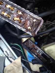

    вместо тысячи слов...
      414,2 КБ
      89

    Проверяется просто. Щупаем шланги на входе и выходе печки. Если оба одинаково горячие, то проблема в радиаторе или в протоке воздуха (проходит мимо радиатора). А по факту там нюансов сного, думаю по любасу лезть и лечить.

    Поиск тебе в помощь. В сети инфы достаточно по снятию печки на С4. Я тоже себе снимал. У меня потек радиатор печки, лечил заменой.

    Результат-огонь. Работы на пол дня, если без перекуров.
