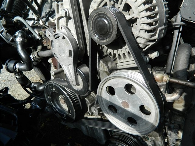

    A3\8P\2,0Т\Q
    Вестимо как, вот так.

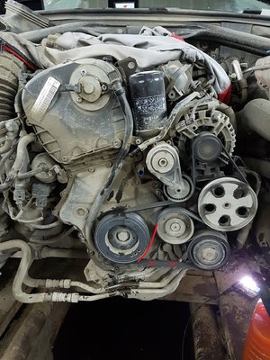

  19. sanya-1
    sanya-1 Старожил
    15 дек 2003
    14.516
    Мне вот интересно, без шкива (если он действительно "отпал") 1080 мм вот так можно было бы натянуть?
    (желтый цвет)
