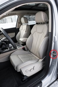

    По вашим описаниям похоже что дверь не плотно прижимается, отрегулируйте ухо на стойках кузова. Я не много их ослабляю и киянкой или молотком подбиваю в сторону салона.

    к сожалению дело не в скобе, она как раз без грубой физической силы легко регулируется
    трётся именно пластиковая накладка на двери сверху об арку дверного проема, прокатился на пассажирском месте и пробовал надавливать - звук тот же, что она сама издает при движении по неровной дороге
