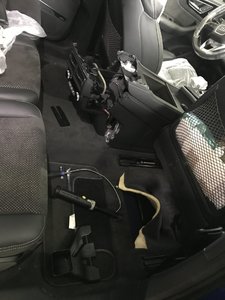

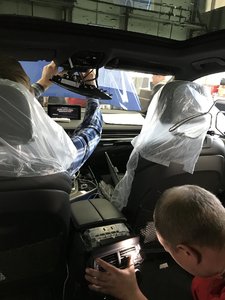

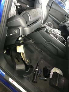

  18. alexor
    alexor Участник форума
    24 май 2016
    185
    По быстрому- никак.
    Вот как у меня искали.
