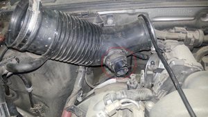

    Парни, нужна ваша помощь, кто знает, подскажите, пожалуйста. На очередном ТО, мастер известил меня, что на воздуховоде, идущем от воздушного фильтра к двигателю, отсутствует некоторая деталь, предположительно резонатор. На фото место установки детали обведено красным. Дырка была заглушена пробкой от пластиковой бутылки. Кто мне так удружил и сколько я езжу с этой пробкой не знаю. Поэтому вопрос есть ли смысл в установке нового резонатора или и так сойдет? И номерок этой детали тоже подскажите, если не сложно.

    Такую картинку я видел. У меня верхний вариант шланга. Там видно, что к нему сбоку коробка какая-то приделана, рядом с позицией 30. Это и есть резонатор.

    Как я понял номер 06E 129 629 E, то есть шланг забора воздуха идет сразу с резонатором. Кто нибудь может подтвердить? А то не хочется заказывать наобум.

    уверен на 99%, что они идут вместе, мне тоже нужен такой шланг, у меня зажеван край чьими-то кривыми руками, теперь довольно трудно ровно надеть его на заслонку...

    Вместе. (не реклама, а картинка)
