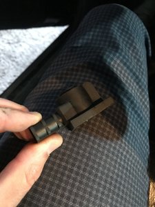

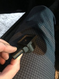

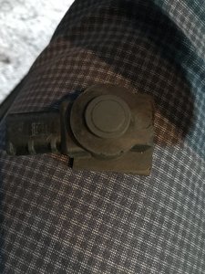

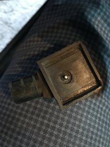

    Снизу возле Двигателя на проводах болтался. На работу двигателя не влияет. Что за датчик, и куда его вернуть)

    это датчик с подушки двигателя,

    приклей назад эпоксидным клеем, только там вроде целендричиский порщень должен быть, может в подушке остался в отверстии

    хотя последнее фото на парктроник похож, под бампером висел? или где матор?

    Висел под движком.
    Мне меняли подушки двигателя, и поставили их без датчиков.
