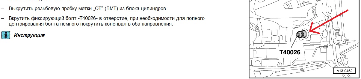

    ПОдскажите !!!
    Двигатель AVK (он же BBJ | ASN) 3литра.
    Где находится болт, который надо выкрутить , и вставить центрирующий болт для выставления ВМТ ??? (разбирал двиг, распредвалы выставлены, а это отверстие не могу найти!)
    В эльзе нарисован так - а где он ХЗ! :shock: (За генератором смотрел, болт выкрутил, но там ничего не вертится, при проворачивании к/в.

    Ауди
    С левой стороны находится.

    A8L
    уточни, по ходу движения или если смотреть на мотор?!)) :nod:

    G4 1,6 ,А6С6 BBJ
    слева по ходу,на блоке ,за компрессором кондея и доп насосом охлаждения,руку просунешь ,шестигранник кажись на 8,можно и удлинителем с шарниром:hi:

    Ауди
    Со стороны водителя.

    A8L
    Всем спасибо, нашел всё тааки, без снятия компрессора не обошлось, открыл легко (болт с большой шапочкой) - шестигранником на 8... удобнее всего Г - образным.
    выставил метки и завело!:rock:

    Ауди
    Подушку с низу надо было открутить и под донкратить мотор.
