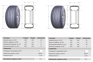

    вот по проге вроде разница не очень большая
    сравнил 255/45/18 с 245/45/18
    и
    225/55/17 с 245/45/18
    вот по цифрам вроде разница не очень большая, а когда её воочию видишь кажется ну пипец какой маленький профиль... ZR- обозначение не означает более низкий профиль??
