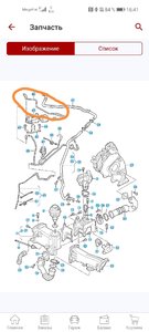

    Есть термостат, но называется он клапан перепускной. Шланг вакуума на него идет с электроклапана под коллектор. Если стоять лицом к мотору, то клапан сверху левее, прямо перед клазами на корпус егр прикручен, а шланг уходит на перепускной он в развале стоит. Трубка бывает на него перегорает перетирается в развале. И еще справа под коллектором тоже трубка вакуумная бывает слетает и также не прогревается авто
    Фотку двигателя сделайте мне без крышки декоративной и пришлите в вац ап, я обведу места

    Насколько я понял надо смотреть вакуумную трубку 40, которая идёт с преобразователя давления 45 на регулирующий клапан 14.

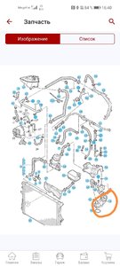

    На моторе CRCA даже близко нет термостата ЕГР . То что ты описываешь совсем другая система . - переключение контуров охлаждения ГБЦ\блок цилиндров . Если переключение не работает в т.ч. перетерлась трубка мотор CRCA по системе охлаждения становится идентичным старым моторам а ля BUG.
