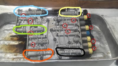

    Добрый день! По мотору вроде проблем нет. Месяца три назад перебирал плиту, чистил, менял пластину, соленойды, очки, но не менял гидроаккумуляторы (6шт). Проблема была и до. А именно где находиться плунжер блокировки в плите?

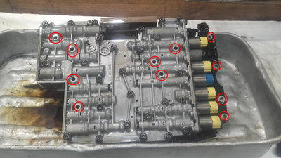

    Добрый день! Дело в том что я не силен в этом)) Был бы очень признателень если бы Вы показали его на фото

    Я не умею показывать на фото. Угол там один.

    #14 krsaliyev, 4 апр 2022
    Можете тогда сказать какой цвет угла, я отметил все углы
    Или на втором рисунке сказать номер детали
  15. Автоматный
    Автоматный Акппэшник
    31 окт 2011
    2.056
    Прямо под обведеным зеленым
    greka нравится это.
  16. Автоматный
    31 окт 2011
    2.056
    Читайте внимательно. Не на углу а в углу. Туда продаются ремонтные клапана
    greka нравится это.
  17. Автоматный
    31 окт 2011
    2.056
    Зеленым обведен как раз плунжер регулятор линейного давления. Его тоже стоит вынуть и внимательно разглядеть
