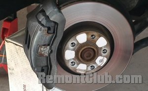

    Да там не подлезешь особо.

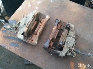

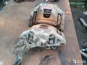

    Машина осталась в сервисе.Завтра посмотрю,по моему доступ к ним есть.Я так понимаю,если их открутить снимется весь в сборе суппорт.Только что это даст.Будет эта конструкция висеть там на тормозном шланге в арке.Ну в любом случае придется что-то решать.Вот на фото нашел как примерно это выглядит,если снять целиком.

  8. АндрейР
    АндрейР Желаю чтобы все!
    19 апр 2004
    61.469
    A3\8P\2,0Т\Q
    Перевернуть(чем то привязать, чтобы не шланге висел) снятый суппорт, и как-то загрузить надавить\отжать "палец",одновременно отворачивая его.

  10. АндрейР
    19 апр 2004
    61.469
    A3\8P\2,0Т\Q
    Какие там хитрости,если есть доступ к болтам,колодки развёл побольше(если на диске есть выработка)и вынимай.(на фото именно так и вынимали)
    Ты наверное не по резьбе закрутил, а так надёжное там соединение, во всяком случае я первый раз такое услышал.
