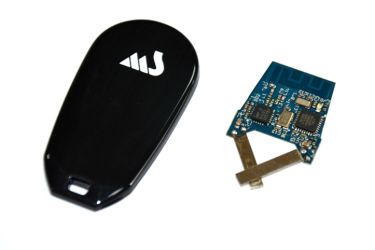

    Например, имея штатный брелок от новой ауди (радиоканал от которой не взломан, а значит актуален) автовладельцам не всегда хочется использовать дополнительный брелок с кнопками ... и действительно, зачем ? когда он уже есть ? Поэтому случай использвания Агента здесь более приемлем. Метка от которого не так сильно напрягает, ведь не нужно ничего дополнительно наживать и навешивать на связку ключей от авто ...
    Ну а если использовать в качестве головного устройства не Агент с PGSM , а к примеру MS-PGSM Sputnik , то это еще больше облегчает режим использования, ведь метка настолько миниатюрна, что влезает даже в документы :
