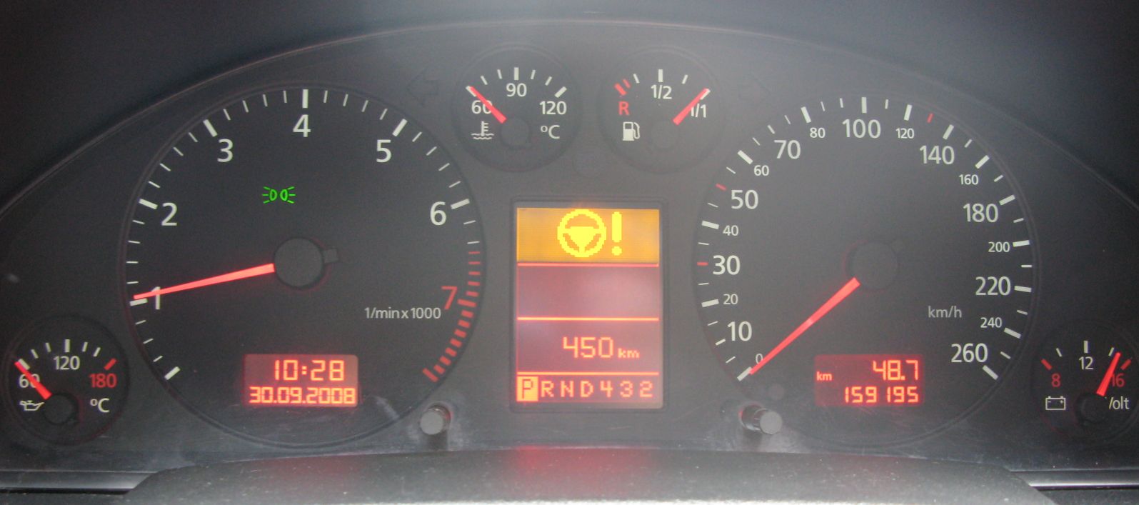

    <TABLE class=tborder id=post1638335 cellSpacing=0 cellPadding=6 width="100%" align=center border=0><TBODY><TR vAlign=top><TD class=alt1 id=td_post_1638335 style="BORDER-RIGHT: #999999 1px solid"><HR style="COLOR: #999999" SIZE=1> <!-- / icon and title --><!-- message -->Привет всем. Господа аудиводы помогите. Приборка мозги пудрит. Ауди А6 2001 г.в. квака.АКПП. Все было ничего приборка работала как часы! Как-то раз после заправки на щитке загорелся (желтый руль с восклицательным знаком) и стрелка топлива теперь показывает от максимума до половины бака-дальше не идет (датчики оба новые оригинал) Был у мастеров они объяснили что приборка на машине стоит от 2003-04 годов с (белой подсветкой) а должна стоять с красной как на 1999 г.в. щиток мол нового образца и в нем много функций, которых нет в моем авто,от этого весь и гемморой и надо менять щиток приборов....Вопрос: Как тогда умудрились впихнуть щиток 04 года и все работало??? Может кто подскажет или лучше поможет а то замучился по ночам на щитке мигающие символы рассматривать. Заранее спасибо

    Думаю Вам надо начать с самого простого, скажем "землю" на баке проверить...я тока не пойму чё за символ светиться, фотку выложить проблемма?

    Колодки новые, датчики топливные ОРИГИНАЛ, а вот с символом засада какая-то http://audi-club.ru/forum/attachment.php?attachmentid=111493&d=1222763151 вот такой символ горит. И не могу найти что он обозначает

    В воздухе обнаружены пары алкоголя:)
    Мммдя, а символ действительно интересный, даже в мануале нет!
    Мож просто глюк приборки, попробуй питание отключить....штоль.

    Может сервотроник не работает?

    Что уже только не пробовал .........скорее всего щиток сам себе картинки придумывает

    Ух ты, так это же искусственный интелект :rock::rofl:

    Пикассо, блин. Так ошибки- то есть? При такой картинке обязаны быть.

    по приборке короче 2 нестираемых ошибки:
    01309 - Блок управления усилителя руля j500 нет связи
    01319 - Блок управления адаптивного круиз контроля J428 нет связи
    у тебя часом не сервотроник? если да, то есть мнение что колесо рулевое это именно его символ. В принципе эт системка которая управляет усилителем руля в зависимости от скорости движения. Его отказ ещё не означает смерть усилителя. так что предположу что это оно и есть. Либо Ещё какой либо контроль гидроусилителя
    а вторая ошибка это не круиз контроль каковой он есть в нашем понимании. это система контроля дистанции до впередиидущего автомобиля сама сбрасывающая газ и т.п.
    P.S. Сервотроника и системы контроля НЕТ
