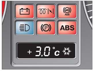

    У меня она почти такая
    нету только слов на среднем большом экранчике, т.е. получается нет компьютера бортового и одометр электронный, в виде экранчика в низу спидометра.
    Собственно машина недавно куплена. Панель приборов не полностью освещалась, решил снять панель и поменять лампочки. Снял, поменял и увидел, что на месте контрольных ламп
    есть только аккум, дальний свет и ручник, остальных трех нет. Попробовал на место ABS воткнуть лампу, но при включении зажигания она не загорается(а ведь должна?). Как это исправить?
    Еще, справа, над датчиком часов есть полоска ламп(не просто лампы, а лампы с проводами), при включении зажигания загорается вторая лампа(airbag)-прямо как на фотографии, первая лампа это аварийка, есть еще одна лампочка, но куда ее воткнуть хз(она почему-то висит просто так, не в панели), при включении зажигания она не горит(хотя она точно рабочая), и есть еще 2 или 3 пустых места под лампы. Что туда тыкать? и почему третья лампа никогда не горит?
    Растолкуйте, пожалуйста.

    Мне теперь СРОЧНО нужно устроить ликбез. Решил я снова поставить недостающие лампочки сюда:
    Поставил, включил зажигание, и, о чудо! Загорелась лампа верхняя справа(ABS AUS) и потухла, но я всегда думал, что загораться и тухнуть(если все нормально) должна нижняя лампа, просто ABS. Тогда что же означают эти две лампочки?

    Хмм, я ввел всех и себя в заблуждение с картинкой выше, посмотрел сегодня свою панель на свет и увидел, что вместо средней в верхнем ряду у меня CAT(что логично, ведь у меня не дизель), а вместо нижней правой(на рисунке ABS) у меня ASR. А теперь вопрос, как определить есть ли в машине этот ASR или нет?

    Лампа АБС стоит не в этом блоке ламп (между тахометром и спидометром), а в доп секции, над доп. приборами. И эта лампа стоит в индивидуальном патроне, провода от которых уходят в общий пучок.

    У меня в S6 С4 лампа абс стоит в блоке ламп между спидометром и тахометром.А над доп приборами лампы аирбека ,габаритов и иммо.Возможно были разные комплектации.
