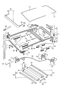

  6. lakulkin
    lakulkin Живу я здесь
    11 янв 2008
    1.817
    Q7 4,2 Бензин
    Парни, подскажите. Сегодня открыл люк, при закрытии люк не закрылся. Обломилось с одной стороны крепление пружинное. То, что поднимает сеточку вверх. Этот кусочек и давал люку закрыться. Прижал пальцем, рукой утопил шторку- закрылось. Что нужно поменять? И где это лучше сделать? Заранее спасибо
    Neprin74 нравится это.
  7. lakulkin
    11 янв 2008
    1.817
    Q7 4,2 Бензин
    Никто не знает?
  8. lakulkin
    11 янв 2008
    1.817
    Q7 4,2 Бензин
    Я имел ввиду сеточку №25. А сломался №26 с одной стороны. Интересно, можно отдельно купить и отремонтировать?
  9. YakovSL
    YakovSL Участник форума
    3 июл 2009
    175
    q7 4.2tdi
    Завтра гляну на своей, подскажу
