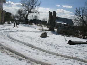

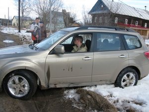

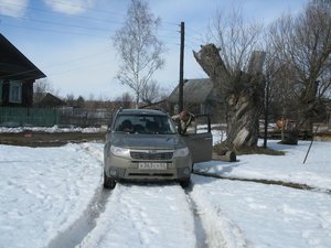

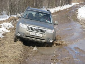

    вот кстати фотки "бездорожья"

  18. michфуд
    michфуд Старожил
    12 окт 2005
    15.243
    A4 8E 2,0 01
    на 3й фотке видно как я застрял, отъехал назад - вышел, посмотрел и снова вперед попер
    а на последней - переезжаю тот самый бугорок, перед которым я застрял уже посерьезнее
