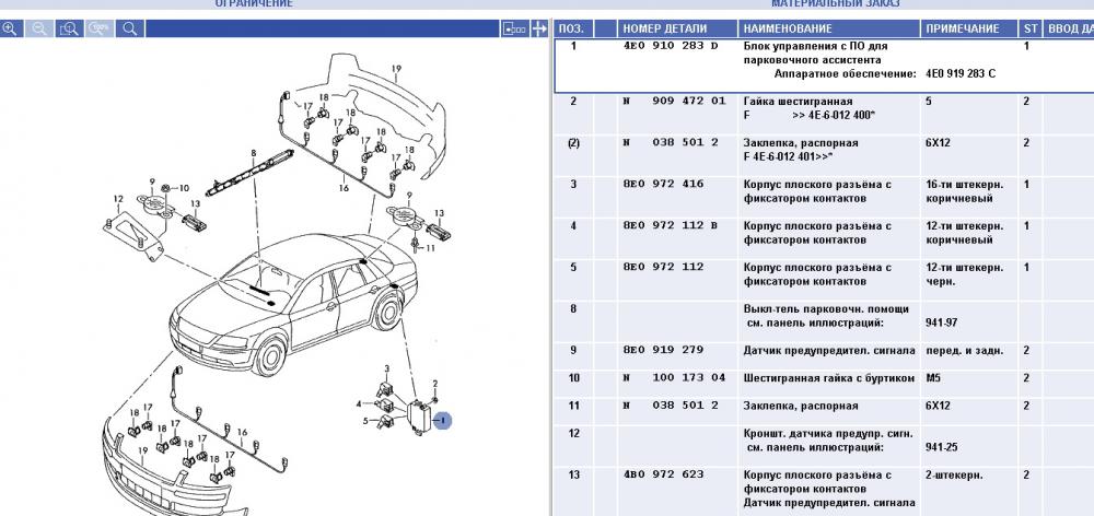

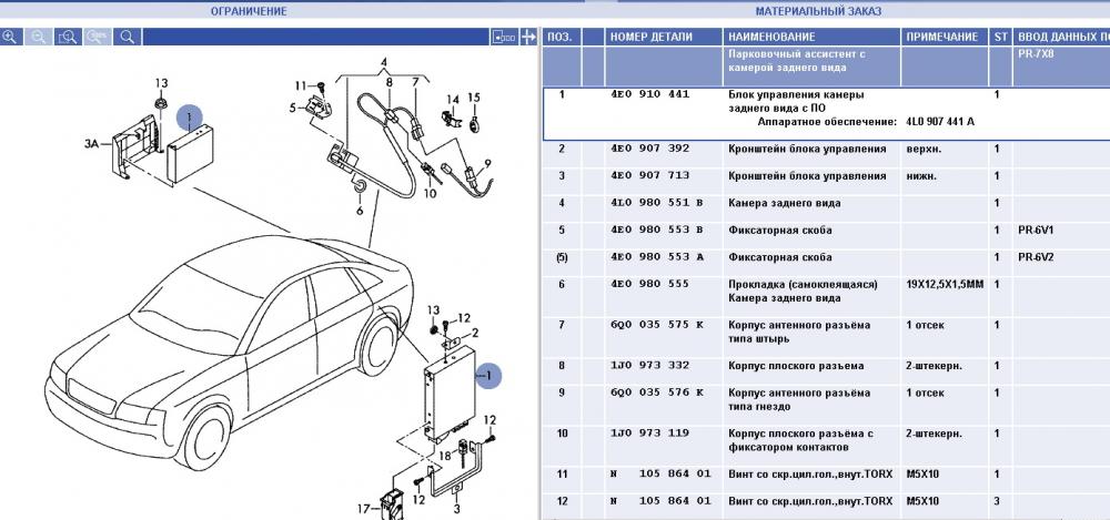

    орех а блок тебе зачем если парктроник не арбайтен? по теме с зади всё стоит... и с камерой и без...вот фоты из проги...
      72,7 КБ
      1.769
      76,9 КБ
      1.483
