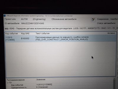

    Доброго времени всем. 4m 2015 Подскажите, может было у кого? При диагностике шнурком, постоянно висит ошибка, передние датчики вспомогательных систем для водителя : прогнозируемые данные по маршруту, ошибка сигнала. И по наблюдениям, заметил, когда подъезжаю к препятствию, они с задержкой, примерно в секунду - полторы включаются и начинают сигнализировать.

  9. pombur
    pombur Участник форума
    21 июн 2019
    188
    Башкортостан респ.
    Audi Q7(4M) 3.0TDI 2016
    данная ошибка к парктроникам не имеет никакого отношения
  10. jackson177
    jackson177 Новичок
    12 мар 2014
    15
    Q7 3.0TDI 16г.
    Понял. Значит это камера на лобовом? А что с ней может быть?
  11. pombur
    21 июн 2019
    188
    Башкортостан респ.
    да это камера под лобовым, по ней часто выходят такие рандомные ошибки
  12. jackson177
    jackson177 Новичок
    12 мар 2014
    15
    Q7 3.0TDI 16г.
    Всё понятно, спасибо.
