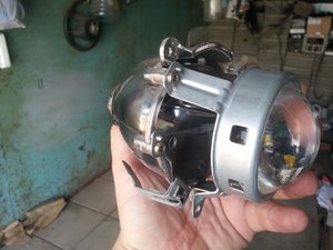

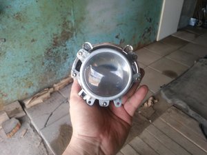

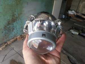

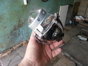

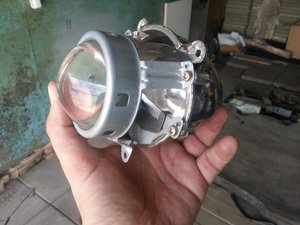

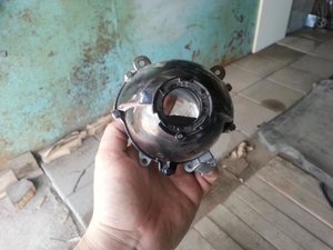

    к стати,фару сегодня разобрал, модуль линзы вытащил,она?
    20150710_130450.jpg 20150710_130508.jpg 20150710_130515.jpg 20150710_130523.jpg 20150710_130530.jpg 20150710_130538.jpg

    Алексей, спасибо!
    Разобрал фары, нужна еще одна живая линза....

    будь добр, посмотри, отпиши. правая совсем кислая оказалась. лампы новые, а с этой линзы света нет.
    когда вытащил её, воняет гарью, кисточкой пыль хотел смахнуть, чернеет от легкого прикосновенья - пылью осыпается слой.
    не охота колхозить другие линзы...

    главное отфоткать отражатель, сама линза нафик не нужна ей нихрена не будет. а вот отражатель особенно верхняя часть самое важное

    Yuri71, я подразумеваю "линза", как узел в сборе, а не стекляшка. Стекло только запылилось, а отражатели - один лампа упала и прожгла, другой осыпался, как выяснилось при разборе второй фары.
    Модуль линзы можно вместе с правой фарой....регулировка не работает...

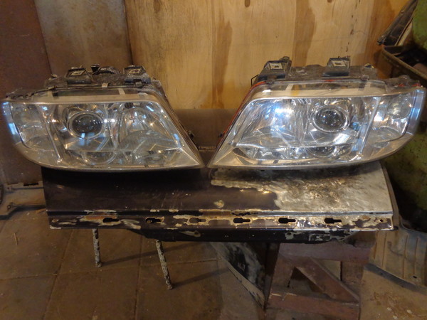

  20. *BLACK*
    *BLACK* Завсегдатай
    4 сен 2009
    12.163
    A6 C4 2.6Q акпп

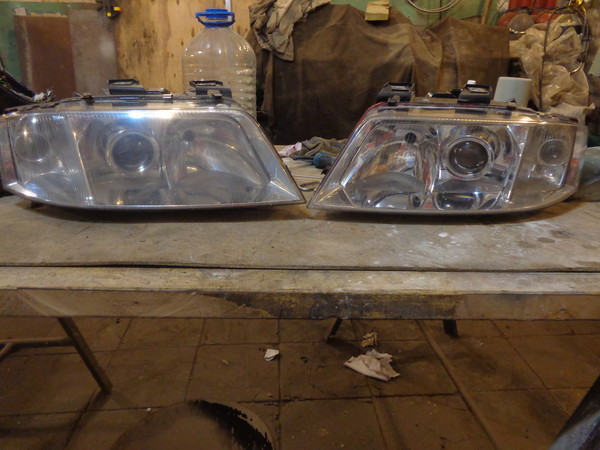

    В связи с недавним "омоложением" своих фар на с5 дорестайл,благодаря alexson.75:beer:,обнаружил,что те самые отражалки могут быть как пластиковые,так и металлические.Отсюда вопрос к знатокам,пластиковые тоже могут быть оригинал?
    Если так,то могу посмотреть состояние своих пластиковых отражателей и отправить.Но сразу скажу,что состояние их точно не на 5,потому как сам собирал себе фары из нескольких доноров,снимая детали наилучшего качества.Поставил металлические отражатели,и после некоторых потрахушек получилось как то так.
    Состояние стекла восстановленной фары,что справа было хуже и выглядело так:)
    Ну и в конечном итоге
