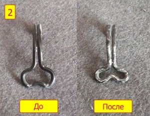

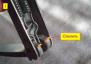

    Вот и у меня как-то слабо стали поводки прижимать дворники к стеклу. Исследовав проблему, обнаружил, что одной из причин, по которой дворники могут недоприжиматься к стеклу, является наличие грязи (льда и пр.) на упорных площадках поводков. К тому же, если, как тут уже описывалось, основание поводка со временем выгнулось, то это лишь усугубляет проблему.
    Выпрямлять основание поводка буду позже, а пока решил спилить чутка упорные площадки (фото 1). Для увеличения силы прижима поглумился малость над скобой пружин (фото 2). Ну и смазал ось вращения водостойкой смазкой ШРБ-4. Работает!
    Что-то фото 2 мне напоминает... :nod:
