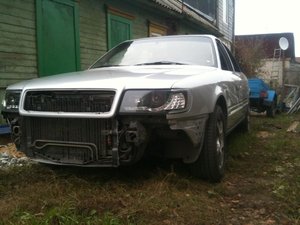

    и ещё такой вопрос как бы приопустить машину чтоб промеж аркой и колесом поменьше расстояние было,пружины стоят -25,как мёртвому припарок.
    фотокарточки нормальной нет,есть полу разобранном состояние перед отправкой на покраску.
    с 17 колёсами практически также,на фото 16тотые,

    она была ниже когда то,поменяли все резинки,тяги,сайленблоки,рычаги,стойки и т.д. короче всю подвеску,ставили лимфёдор,машина сама поднялась до безобразия,хотя всё стоит оригинал так сказать,кроме пружин с занижением.
  13. RazzoR
    RazzoR Живу я здесь
    1 янв 2003
    3.737
    A80QB4,A4TQB6,OACB
    отпусти все сайлент-блоки. и затяни на стоящей на полу машине :)
    а ниже - H&R, Eibach делают пружины.

    Да всё тянули на ней по правильному когда стояла на колесах.чо такое хз,думаю с пружинами нае...ли.
    Когда ставил по длине были такие жи как и родные,но подумал что старые так просевшие были :(
