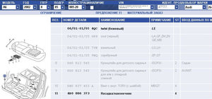

    Снимал задний диван.
    По идее он ведь снимается простым вытягиванием.
    Клипсы 4B0 886 373 должны оставаться на кузове или должны вытаскиваться вместе с диваном?
    У меня вышло так, что из 4-ех клипс:
    1 остался в кузове
    1 на диване (и никак не хочет вытаскиваться)
    1 сломан (только рамочка осталась)
    1 вообще нет
    А еще один язычок (железка на диване, которая в клипсу входит) со стороны левого пассажира выгнута вбок, а остальные как обычно прямо. Вот думаю это должно быть так или он так деформировался?

    клипсы должны остатся в кузове

    Одну клипсу нашел. Получается, сейчас диван на 3-ех держится. У одной сломанной (у которой снаружи только рамка осталась) кусок наверно внутрь провалился. Оттуда достать реально? Даже если достать, заклеить не получится скорее всего?

    стоит ли заморачиватся с ремонтом клипсы если она новая стоит 22,74руб.?
    забей в exist.ru код детали: 4b088637301c
