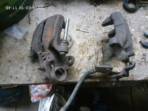

    1.на фото 2 суппорта задних какой от 100 моно привод...или в чем разница ? только привод ручника?

    Слева - от переднего привода..
    Справа может быть и от кватры и от А6
    Сотошный ручник на левый супорт встаёт идеально.
    ..на правый придётся тросик ставить с изломом.

    С права от quattro.
