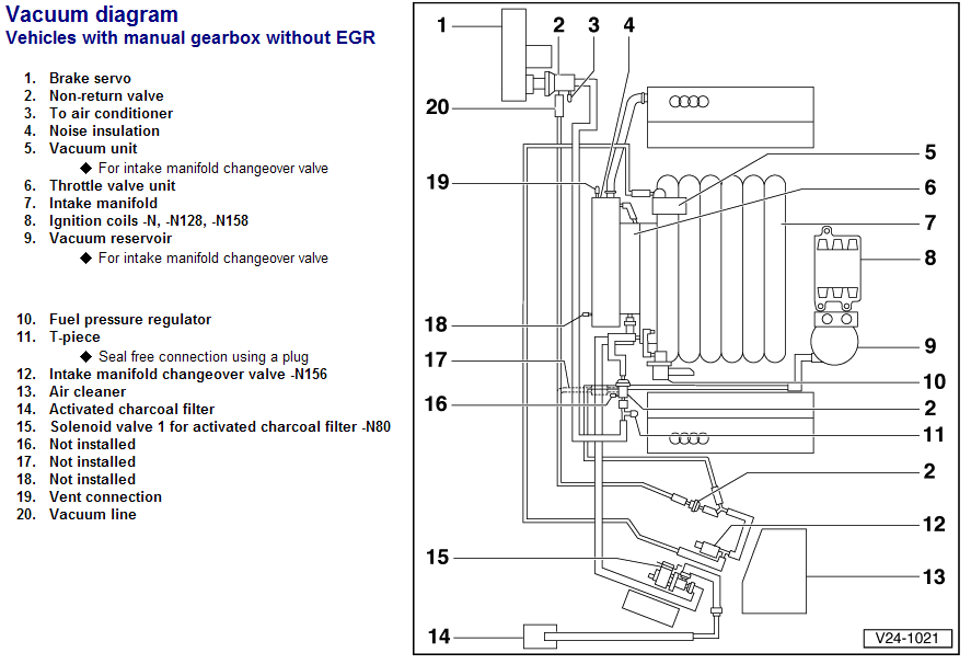

    #18 ARTCHER, 29 янв 2013
    Эта схема не твоей вакуумной системы.
    У тебя система сложнее.

  20. 3StYlER
    3StYlER Живу я здесь
    2 янв 2012
    2.274
    BMW X5 3.0i 05г.
    на мой взгляд более понятная схемка. когда менял трубки - собирал именно по ней. все прекрасно работает :hi:
