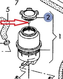

    2. Куда доливать жидкость ГУР??? Под капотом не нашел бачка... и какую жидкость туда лить???

    2. Там не бачёк а заливная горловина, с правой стороны рядом с блок фарой, чёрная крышка откручивается туго.
    См. уровень по щупу

    а где щуп для гура?

    Здравствуйте. В большинстве своём, щуп бачка гидроусилителя находится в крышке (вертикальный шток). Когда вы открутите крышку, сразу всё поймете.
