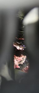

    По приобретении авто констатировал некоторую утечку ОЖ.
    Предхоз, понятное дело, ничего такого не замечал :)
    Осмотр выявил мокрый по стыку термостат и ОЖ в развале двигателя.
    Разузнав цены на замену термостата у ОД и других, сначала решил,
    а потом и решился поменять его своими силами.
    Спешу засвидетельствовать - по первому разу часа за два легко можно управиться.
    Очень поможет инструмент для отвода натяжителя ремня.
    Надеялся, что в развал ОЖ гнало также с термостата. Однако...
    Обзорность там не очень, однако разглядел, что патрубок 27 весь в наростах.
    То-ли по кольцу 28 гонит, то-ли патрубок и\или шланг с трещиной.
    Пытаюсь понять как туда попасть с минимумом разборок - заменить скопом шланг 26 и патрубок с кольцом.
    Что-бы уж наверняка и надолго.
    Есть у кого опыт ?
    ПыСы. Добавил лучшее, что смог сфоткать.
