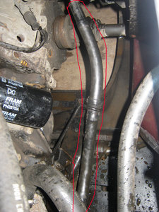

    Доброго времени суток.
    Случилась неприятная ситуация, лопнул патрубок.
    Лазил по каталогам автозапчастей, но найти его не смог.
    Помогите найти.
    И еще не совсем понял как он снимается.

    А это не шланг ГУРа?Очень похож. И еще заполни профиль по авто:год вып,буквы двиг

    ГУР есть у машины? Судя по фото(что ты обвел кр цветом) это шланг ГУРа.
    Может др шланг.Не похож он на антифризный.Сам посмотри http://www.elcats.ru/audi/Parts.aspx?Mdl=0DE00000&SubId=ED7000D1 №24(25) и крепление под него 12(13)

    Да, действительно это шланг ГУР. Он имеет повреждение в середине вот и сбил с толку.
    Тогда я залью воду в систему, заведу авто и буду смотреть где течет.
    Спасибо за помощь!
