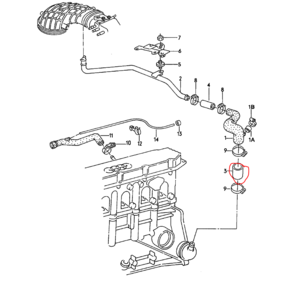

    Привет Всем обнаружил что патрубок (кусочек шланга) в нём дырка.054103223A
    Кто от чего ставил?
    На что это может влиять? (так как походу давно уже эта дырка)
    И подойдет ли по своим свойствам патрубок от расширительного бачка? (Все магазины просмотрел и нечего не нашёл, блин что делать )

    впринципе не на что не влияет!!! отреж кусок шланга, прикрути и всё...

    шланг обычный маслостойкий.
    г-образный на рхх я брал на разборке, с этим проблем не было, но он обычный.

    Ни на что не влияет, если не найдешь - можешь просто в месте отверстия разрезать шланг и соединить его трубочкой - это как вариант...

    вроде нашёл патрубок радиатора ваз 2108 или 2109 не помню он на 31 а сама труба на движке на 30 так что всё подойдет:[:]||||||

    Дырявый шланг вентиляции это подсос неучтенного воздуха. Влияет на работу впрыска.

    По теме.Подходит шланг вентиляции картера от ваза 08-10.От радиатора не маслостойкий.

    Ну что еще тут сказать - изучайте мат. часть :nod: Симптомы подсоса воздуха это трудный запуск двигателя, плавание оборотов (вплоть до заглыхания), обеднение смеси и, как следствие, отсутствие приемистости.

    ну я в общем поставил от 2108 коротенький такой патрубок типа куда то к радиатору. подошел один в один...

    Выше есть схема. Подключается в черепаху после диска расходомера, а соответственно это неучтенный лопатой воздух.
