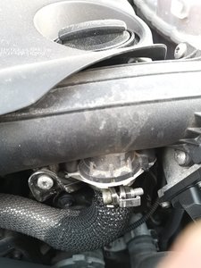

    Добрый день. В приложении фото .Хочу понять. В чем может быть причина что патрубок в масле . Нахожусь сейчас не дома и предстоит длинный путь домой. Порядка 1300 км. На сколько криминально?

    Невижу ничего страшного.
    Я так понимаю у вас дизель и этот патрубок идет от клапана егр к впускному колектору ,такчто я думаю с этой проблемкой она проедит неодну тысячу км.

    Да именно к впускному коллектору. Ну а так чтобы понимать в чем молнии быть причина и на что обратить внимание в плане ремонта?

    Для начала просто подтяните хомутик можит поможит если нет то там прокладка есть надо заменить.

    Получается прокладка как раз там где хомут?

    Да все верно.

    Да смотрю масло увеличивается на патрубке. Подтянуть хомут не получится. Так как он там не подтягивается. Можно попробовать поставить другой хомут. Я бы вот хотел понять а там разве масло должно быть?
