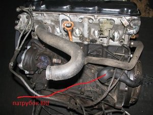

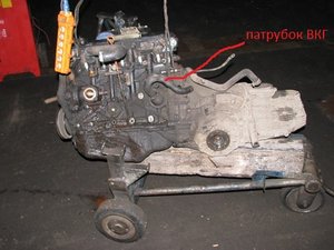

    Здравствуйте,
    ремонтирую Audi 90, начал чистить вентилляцию картерных газов, патрубку ВКГ из блока циллиндров пришел конец, он в мелких трещинах и сильно сплющился. Новый стоит около 2 тыс., но не факт, что не снимут с заказа.
    Вопрос: Кто-нибудь менял такой патрубок и на что?
    Может внутрь типа пружины что-нибудь вставить, чтобы он не сминался?

    если трещины не насквозь, и не нарушена герметичность - не парься, помой как следует изнутри, вставь пружину и вперед.
    если дырявый - ищи ОчХорБУ или подбирай-колхозь медные сантех отводы на хомтутах или заказывай новый. новый оригинал от NG-AAR, кстати, будет металлический и практически вечный.

    Заедь на разбор. Подобрать можно патрубок радиатора подходящий.
    Зы: Пружинную навивку на изгибах делают снаружи!

    на поздних 5ц моторах этот патрубок металлический. а это 4ц, там колхозить

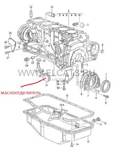

    А кто-нибудь снимал этот маслоотднелитель? Там внутри сетка есть?

    на двух блоках, что ковырял (NG и AAR), сетки не было
