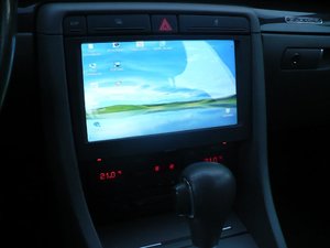

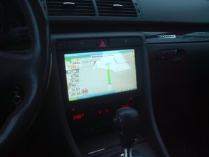

    Вот решил поделиться своей модификацией...
    Проект пока не полностью закончен, но об основных моментах буду рассказывать...
    Если у кого то так же возникнет желание сделать себе подобное, готов поделиться советом.
    В общем идея была простая - Отсутствие штатной навигации в авто несколько напрягало и местная Симфония 2, которая не читает МП3, так же оказалось не Айс. Плюсом к проекту стали возможность использования VAG COM, видео, возможность подключения камеры заднего хода, ну и уж если совсем припрет 3G интернет, к тому же можно на этой же базе построить регистратор движения...
    Однако, полностью устраивало качество звучания штатного звука, поэтому было принято решение, в Симфонии 2 найти точку, куда приткнуться для подключения звука. Результат получился не плохой, единственное, нужно поработать еще над согласованием входа, а так к нему можно подключить любой гаждет с аудио выходом.
    Буду рассказывать частями, так как проект большой, хочется все объяснить, показать на фотках, а времени не очень...так что извиняйте.:)

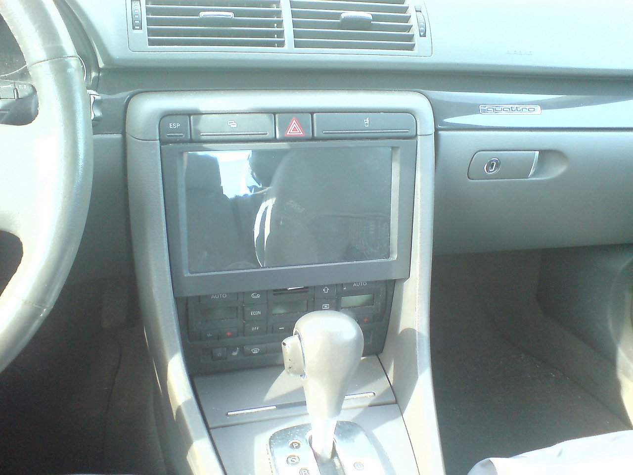

    Идея размещения всей конструкции напрашивается сама собой... вместо штатной Симфонии 2.
    Основная сложность это выбор и размещение монитора.Так как консоль имеет нечетко выраженную геометрическую форму, то приходилось по нескольку раз переделывать крепление и сделать его регулируемым в трех плоскостях, чтобы более точно попасть на место установки.

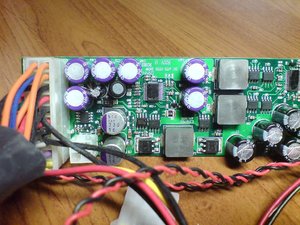

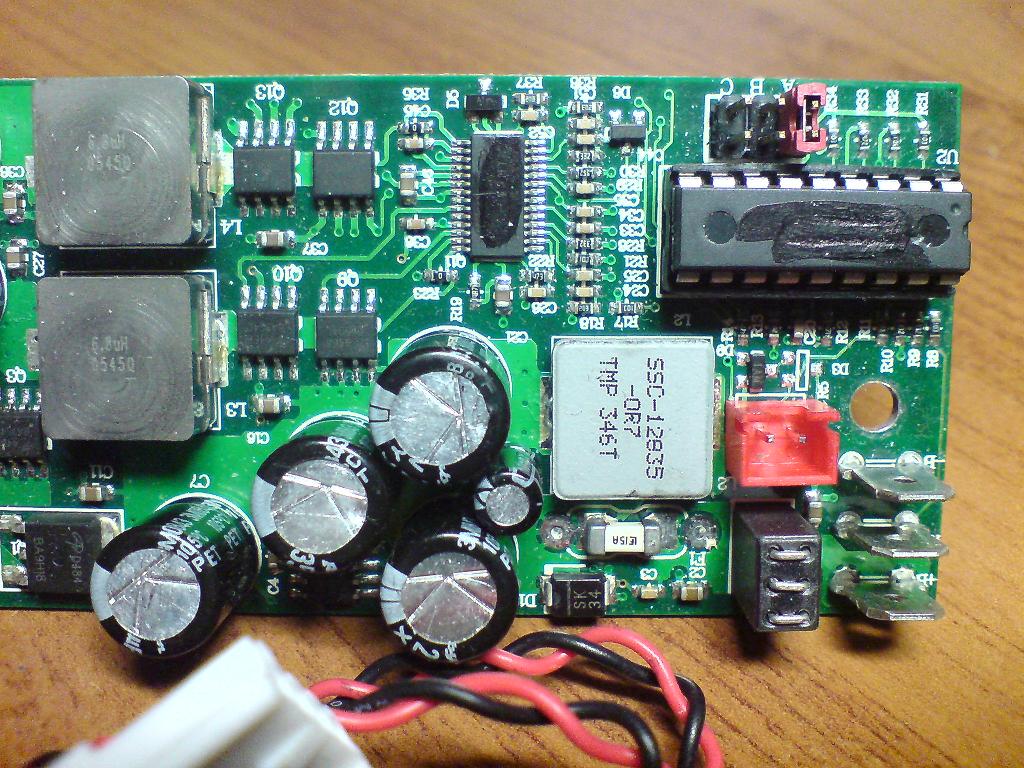

    Долго думал, какой блок питания выбрать. Так как в машине требуется интеллектуальный блок питания, управляемый от зажигания. На местном рынке новые блоки питания продают от 100$. Цена явно не адекватная для данного девайса. В итоге решился купить на ebay.com там он стоил мне 39$ плюс 8$ пересылка. Как оказалось не все так плохо. Работает без проблем. Сложность только в том что из Тайваня это идет 3 недели в Питер. На блоке питания выставляются перемычки, определяющие время работы блока питания, когда ему включаться после включения зажигания и когда выключаться...

    по моему мнению, можно было бы по лучше сделать выбор - ориентир стоял поставить монитор максимальный, который поместится в эти размеры... не стоило так думать.

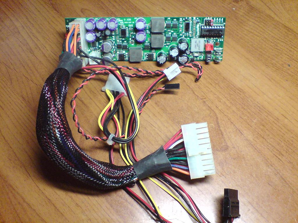

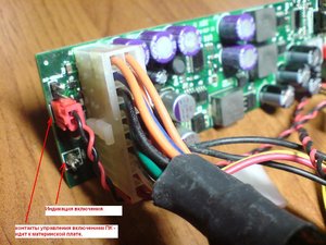

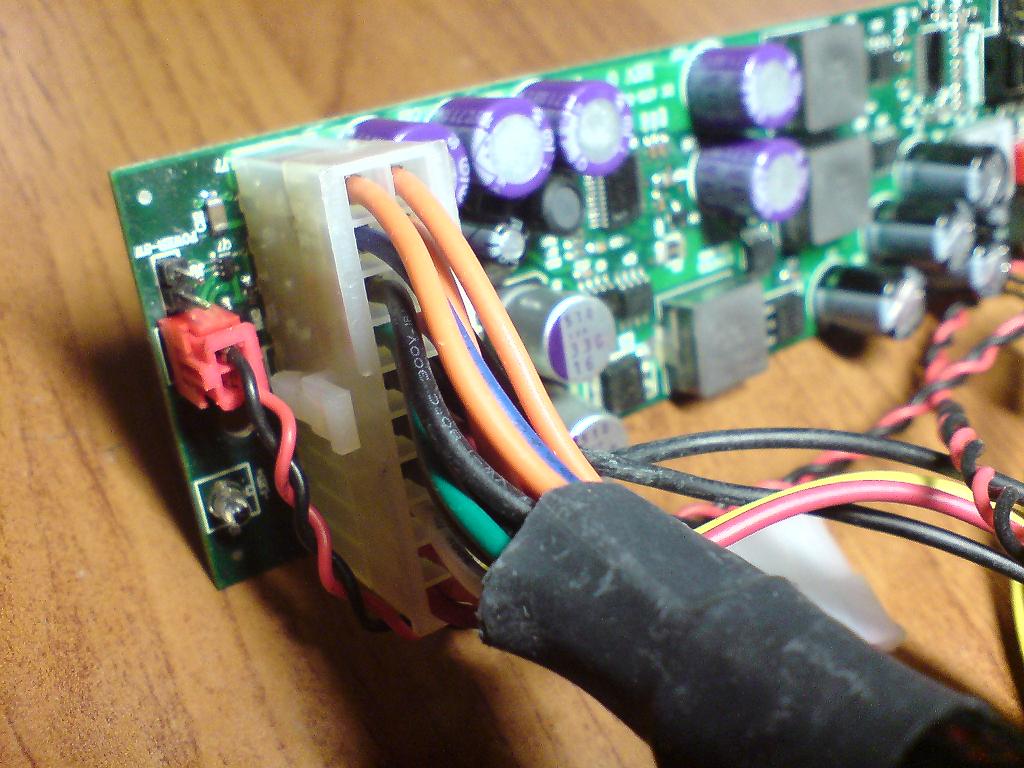

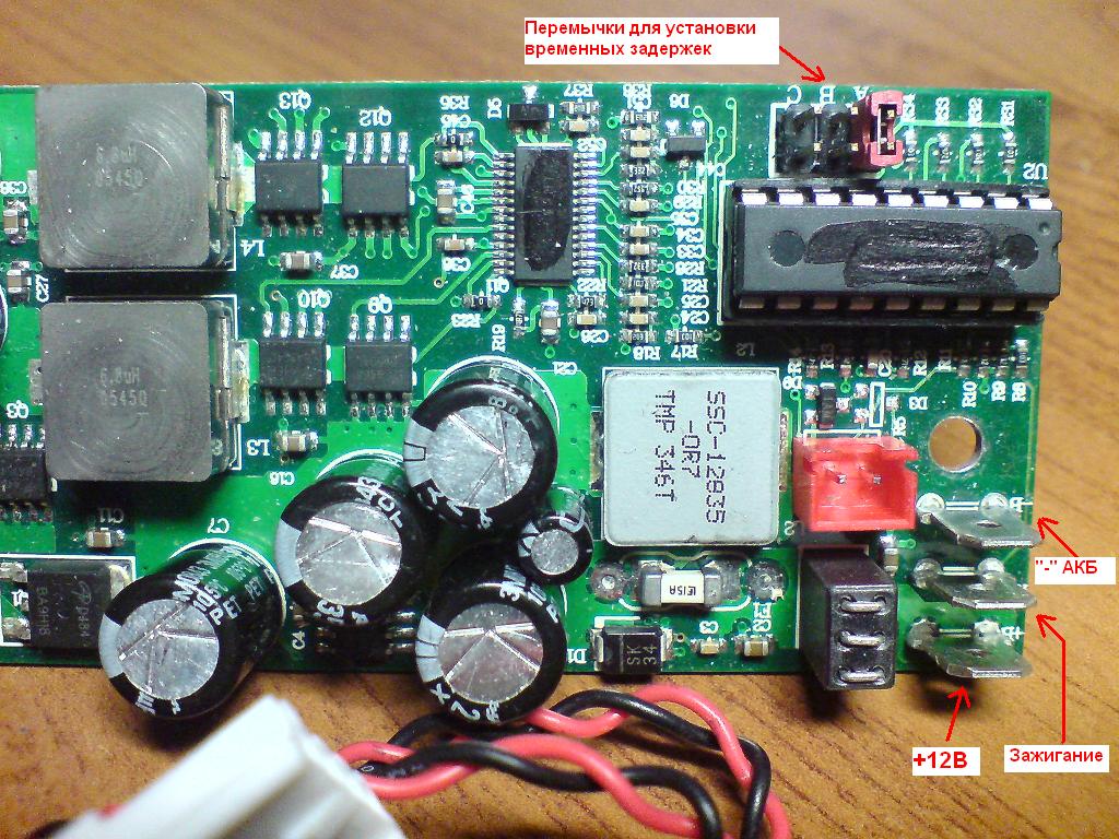

    Питание происходит от обычной бортовой сети 12В. Так как я уже говорил, что блок питания с мозгами, то а помимо просто подачи питания 12В, на него приходит сигнал с замка зажигания, о том, что вы заводите авто. Через время (в моем случае я выставил 5 секунд - проблем с заводом авто нет) установленное перемычками, подается сигнал от блока питания на материнскую плату о включении компьютера. Компьютер запускается. При выключении зажигания, через 5 секунд, блок питания подает сигнал на материнскую плату о выключении компьютера или переводе его в спящий режим, в зависимости от того какой режим вы выберете в настройках самого компьютера. При выходе в спящий режим компьютер запоминает все настройки и дела которые выполнял и просто сохраняет их и выключается в течение 15-30 секунд. Запускается после этого режима он так же 15-30 секунд. Если установлено полное выключение компьютера то это занимает от 30 до 50 секунд. Время может варьироваться в зависимости от комплектации самого компьютера.
    При штатной работе компьютера с монитором, потребляемый ток составляет от 1,3 до 1,8 Ампер. В спящем режиме - от 40 до 90 милиАмпер.
    Если аккумулятор нормальный, то жизнедеятельности аккумулятора поддерживающего спящий режим компьютера хватит на несколько дней, если вы не заводили свой авто.
    В своем случае, я поставил выключатель для полного отключения компьютера если я на долго собираюсь уехать.
    Блок питания имеет 20 пинный разъем питания материнской платы + 4 пинный дополнительный разъем.
    1 разъем питания SATA HDD или CD, 1 разъем питания для дисковода, 1 разъем питания IDE HDD или CD

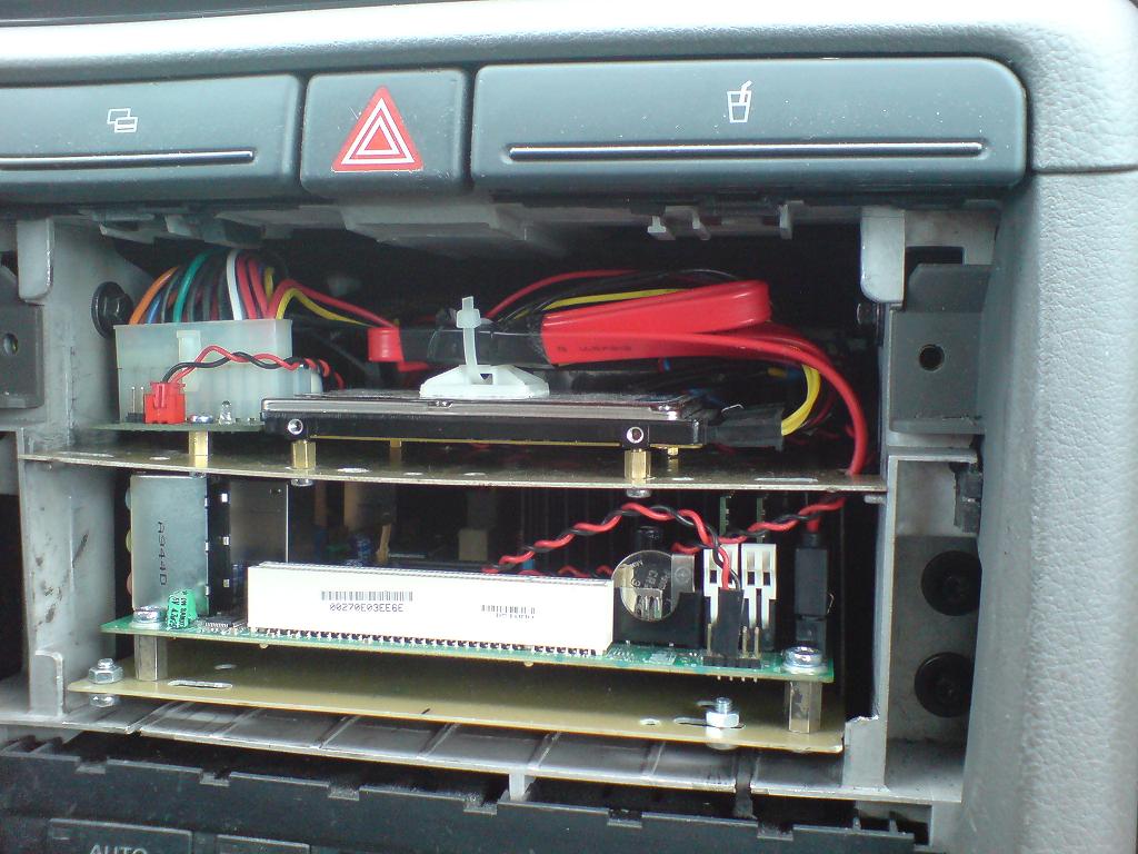

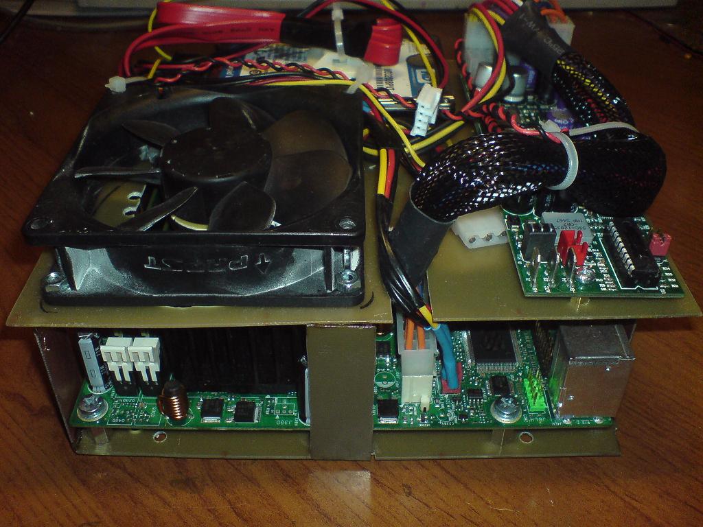

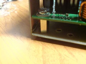

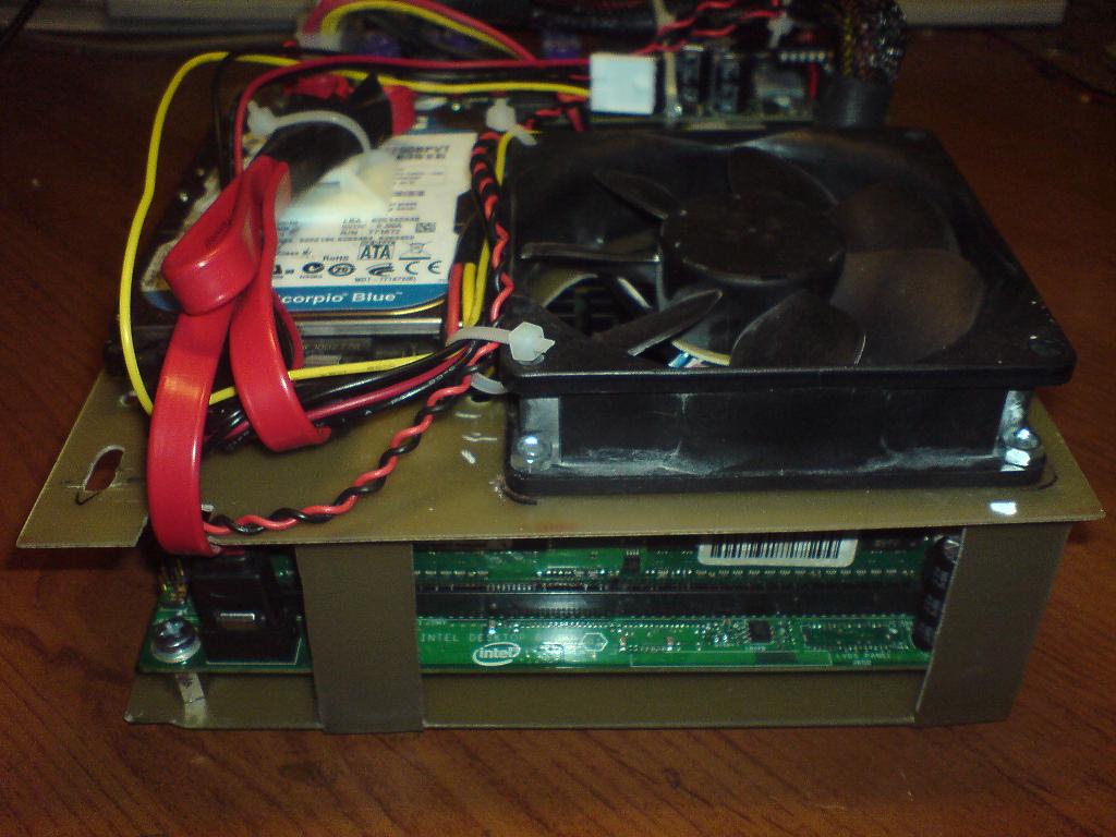

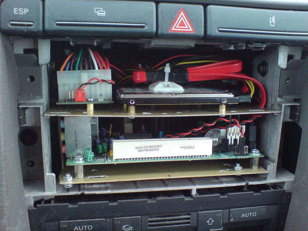

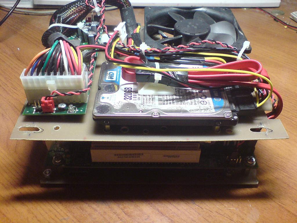

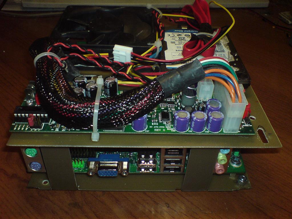

    Начнем с самого простого... изготовления шасси, на которое будет водружено все оборудование кроме монитора.
    Конструкция представляет собой два листа изготовленных их фольгированного текстолита и спаянных между собой по краям через пластинки из такого же текстолита... Расположение пластинок нужно выбрать в зависимости от расположения оборудования на материнской плате, чтобы это не мешало потом подключению внешних гаджетов.
    Верхний лист (1) имеет размеры 194*180 мм. нижний (2)- 180*180 мм.
    Размеры верхнего листа определены направляющими, по которым заходит магнитола при установке. В пластиковой направляющей нужно сделать небольшой пропил, в который будет входить верхний лист, позже в фото покажу...
    В зависимости от расположения выходов подключения гаджетов и видео придется спилить часть боковины пластмассовой рамы на которой стоит магнитола, потому как иначе не подключиться.
    Высота межлистовых пластин пластин выбирается из расчета, что часть крепежа будет снизу (головки болтов и прочее) она рассчитывается в среднем между 58 - 55 мм между листами.
    В листах, по краям делаем пропилы по 1 мм, для установки в них пластин.
    Далее намечаем расположение элементов. Будьте внимательны, только при правильном расположении материнской платы вам будет легче подключиться к портам USB и самое главное Видео! На нижнем листе (2) сверлим отверстия для крепежа материнской платы, которая будет крепиться через стоички к пластине. На верхнем листе располагаем винчестер, блок питания и вентилятор, который нужен по любому, потому как объем замкнутый протока воздуха нет, а печка работает. Воздуховод нагревает объем и сам радиатор с чипами тоже хотят дышать свежим воздухом.
    Соответственно, все размечаем, сверлим также отверстия диаметром 4 мм.
    Чуть не забыл, при расположении компонентов на втором этаже нужно учесть что у них есть связь проводная с первым этажом, поэтому кое где придется делать пропилы сбоку для пропуска проводов вниз (SATA, Питание, управление...) Это будет сгруппировано, связано стяжками, чтобы не мешало при установке в машине...
    Далее, когда все готово к монтажу, собираем наш ящик, спаиваем оба листа. так как один лист больше другого то отступ от краев на большем листе будет 8 мм с каждой стороны, чтобы попасть в геометрию конструкции. иначе может быть перекос и придется перепаивать - не влезет нижний, так как ведущий - верхний. Все равнение по нему.
    Спаяли, проверили, все смонтировали, получили готовый блок.
    Радоваться рано... все сложное еще впереди...
    продолжение следует...

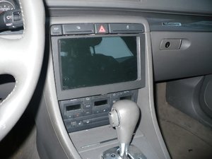

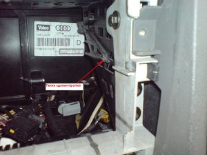

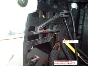

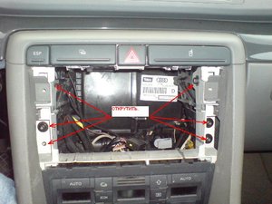

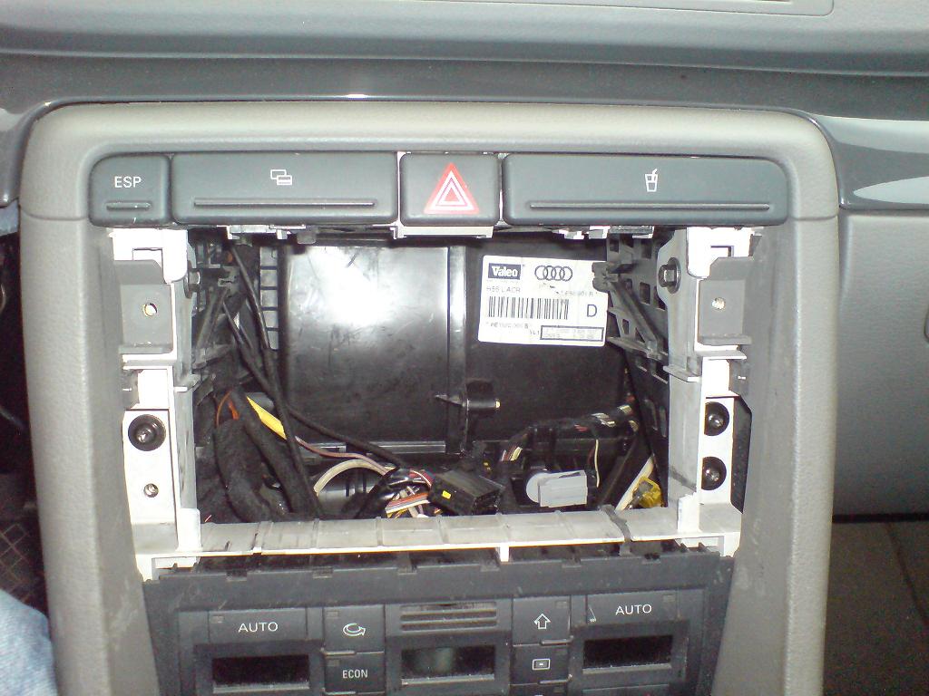

    Немного потрудившись в сборке шасси, переходим к подготовке авто для монтажа блока.
    При помощи 4-х ключиков вытаскиваем магнитолу. Отсоединяем все разъемы. Просто тупо наше шасси не войдет нужно сделать пропилы на боковых стенках направляющих.
    Для этого откручиваем 2 болта внутри на 8 и 4 винта торкс. Делаем пропилы как показано на рисунках до уровня чтобы проходил лист. Пропил нужно сделать всего в двух местах, подпилить ребро жесткости с обоих сторон около 1 мм.
    Затем смотрим как все расположено, не мешает ли чего для подключения разъемов USB и видео. Если боковые стеночки мешают их придется подпилить как в моем случае...
    Когда все готово, устанавливаем все на место и вставляем наш блок...Он должен входить и выходить без заеданий, потому как потом будет стоять спереди монитор и он будет мешать легкому выходу компьютера если что то уже мешает или цепляется.
    Продолжение следует...
