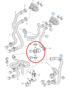

    Господа, всех приветствую! выручайте, на улице мороз а печка дует холодом. Почти разобрался с проблемой, про пробки и пробитые прокладки не нужно... проблема с вакуумом. Кран отопителя у меня вакуумный (см. схему, №9), сразу оговорюсь он новый оригинал, не заклинивший. проблема в том что он закрывается и открывается сам когда ему хочется. Сегодня утром выехал, на улице дубак, проехал меньше 1км, ОЖ 90гр, масло 70гр, печка дует забортным холодом, остановился, под капот, трогаю шлаги которые на печку идут, крана горячий, после крана холодный, сдергиваю вакуумную трубку с него, кран отрылся, тепло пошло (трубку заглушил). Вопрос вот в чем, чем управляется этот вакуумный кран, откуда он берет вакуум? q5, 2010гв, 2.0 cdnc.
