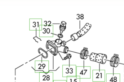

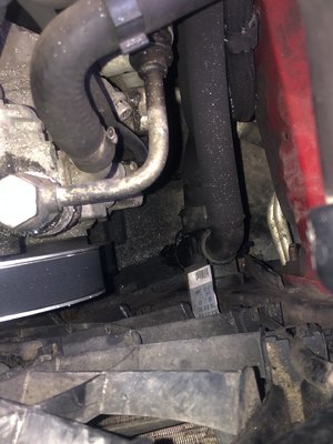

    • Народ, привет! Печка дует холодным на холостых, при 2-3к оборотах начинает греть, куда копать? Поменял уже помпу, радиатор печки, крышку РБ — не помогло. Температура на холостых держится стабильно 90, и только в движении, иногда уходит за 90 ближе к 110, склоняюсь, что так происходит из-за воздушной пробки, потому что с приходом морозов заметил, что подтекает с тройника, который стоит за двиглом, идущий прямиком на печку. Подтекает в месте, на схеме — это уплотнительное кольцо под номером "30", там прям свежий налёт антифриза. Отсюда вопрос, может ли сосать воздух оттуда прямиком в радиатор печки? И что за датчик установлен на этом тройнике?

    Подкапывало оттуда на а4в7 bwe, но такой проблемы не было. Сначала решили поменять кольца уплотнительные, не помогло, меняли сам тройник и быстросьем. Работает.
    А у тебя по схеме вроде и быстросьема нет. Менять тройник(болячка) и смотреть как шланги на нем обжаты. Но первостепенной проблемы этим не решишь, если оттуда не ручьём конечно..
    Извини не внимательно прочитал, у тебя же из под датчика температуры охлаждающей жидкости сочится, тогда кольцо должно помочь. Но убедись, что капли оттуда идут, там же не видно ни х..ра. С зеркальцем полазай.

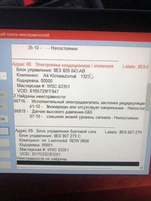

    причем тут кондиционер? Ошибки по термостату, g62 и g83 надо смотреть в двигателе!
  17. sanya-1
    sanya-1 Старожил
    15 дек 2003
    14.516
    Зачем делать тотальный поиск неисправностей по всем блокам, тратя на это кучу времени, если можно зайти в блок мотора и посмотреть там за секунду?
    Зайди в мотор, в блоках измерений выбери 130, 131, 132. Сделай скрин и покажи.
