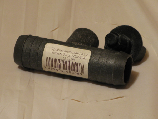

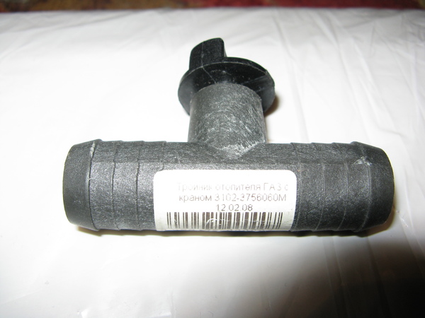

    На днях инсталлирую вот такой колхоззз для стравливания воздуха)))) [​IMG] [​IMG]

    Дааа блин, скоро и в глушак пробку вставим для слива конденсата, я вот думаю: "Немцы такие умные, что б такие авто создать, и такие глупые...забыли эту хрень поставить" Ну на ТАЗах я понимаю, без колхоза не уехать, но хорошему автомобилю это зачем:shock::confused:

    Отверстие для прокачки теплообменника отопителя есть, но не везде, во всяком случае начиная наверное с A4 с 1995 года есть, как-то так.

    Возможно на твоём авто (А6 2001г.в.) всё проще, а на моей старушке А90 87г.в. расширительный бачок стоит (визуально) ниже фланцев радиатора печки, по другому ни как. Да и на B4 c 94 года подобная приблуда вроде появилась заводская.
