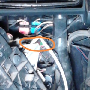

    За климатом есть разъемы соединяют жгуты, у меня контакты выгорали в этом разъеме. На фотке по ссылке видно эти разъемы.
    https://disk.yandex.ru/i/XdxxSwCK-gqchA

    Это которые вот там?
  19. yuriy7512
    yuriy7512 Живу я здесь
    17 янв 2010
    3.177
    Q3, 2.0TDI, 2012г.
    АГА
