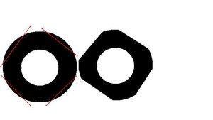

    Стала туго открываться крышка бардачка, задумал победить этот дурацкий демпфер. Так как смазка приводит к плачевному результату из-за разбухающей резинки, в этом я еще на A4 B7 убедился, решил попробовать по другому. Снимается он легко, стоит под правой крышкой с торца панели. Вытаскивается шплинтик плоскогубцами и весь демпер поворотом вынимается из гнезда. Хоть конструкция и напоминает шприц, принцип там похоже основан не на вакууме, а на трении. Я просто уменьшил площадь рабочей поверхности поршня, отрезав по немногу с 4 сторон от резинового колечка. Ни чем не смазывал, работает теперь идеально, главное не переборщить ).
    Обратите внимание на контактную группу, включающую подсветку, очень слабенькие латунные полосочки, чуть заденешь и отгибаются. Перед установкой демпфера нужно проверить, чтобы размыкались при закрытии и замыкались при открытии. Иначе будут глюки с подсветкой бардачка.
