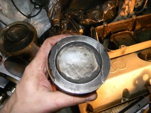

    Как узнать какого ремонта поршня у меня стоят?
    Фото приложил. ....нифига на фото тут не видно.
    Вкладыши коренные и шатунные +0,25 это я пробил по коду, а вот с поршнями не понятно.
    На поршне выбито 82 965 sp0 045 и 6463 1104
    внутри PL MAHLE еще ++ 82V117 W011
    Сразу еще один вопрос, как растачивают блок? Везем на замер а потом поршня покупаем? Или им не нужны поршня для расточки?
    Еще вопрос диаметр поршня внизу и в самом верху на новом одинаковые?
    А то у меня у колец уже чем снизу чуть ли не на 1 мм!?

    82.965 это видимо второй ремонтный размер(последний).
    Замерь диаметр цилиндров-должно быть в районе 83.0-83.02.
    Смотри состояние стенок, промеряй все цилиндры в трех точках, наличие задиров и состояние хона.
    Если состояние цилиндров и размеры в норме(83.1 для твоих поршней) просто меняй кольца.

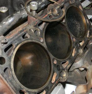

    Диаметр цилиндра [мм]: 82,51
    Диаметр цилиндра [мм]: 82,76
    Диаметр цилиндра [мм]: 83,01
    Это размеры стандарт и т.д.

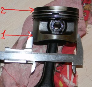

    Вот поршень померил, фото прилагаю
    1 - 82,8-82,9мм
    2 - 82,2-82,3мм
    У нас не конусные поршни? :shock: или это износ уже?
    Померил цилиндр 82,8-82,9
    Конечно я понимаю что штангельциркуль не показатель :shuffle:

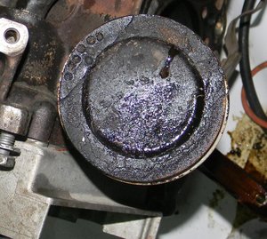

    Еще на 4 цилиндре кольцо верхнее запало в одном месте, по цилиндру видно среднему на фото. Походу что то залетело что-ли или что это? Поршень с выбоинами на фото.
    Кольцом прогонял, цилиндр в трех местах мерил, зазор одинаковый в стыке - окола 1 мм

    То что снизу меньше это в порядке вещей. Снизу там где ты замеряешь наноситса покрытие. Оно со временем стираетса.
    Смотри состояние цилиндров. Если состояние гут и размеры гут. Ставь новые кольца и все.
    Цилиндры промеряй нутрометром.

    При нагреве поршень расширяется , верхняя часть больше, из за этого верхняя часть меньше диаметром ,иначе заклинит..

    Вообщем в кратце.
    У тебя стоят поршни последнего ремонтного размера. Номер их по каталогу мале 034 94 02. Другого размера нет.
    Соответственно и цилиндры у тебя расточенны под них. И растачивать их больше некуда. Ибо нет других, более толстых поршней.
    Если у тебя состояние цилиндров допустимое(наличие хона, отсутствие задиров и пятен, соответствие допуска по размерам) просто ставь новые кольца.
    Если состояние цилиндров плохое-замена блока.

    Потому что ПОРШНИ у тебя ВТОРОГО ремонтного размера.
    82 965-линейные размеры точные
    ++ -маркировка второй ремонтный(п.с на номинале маркировка std)
    82V117-номер продукции по каталогу мале
    PL MAHLE-это кто сделал поршни.
    Номер твоих поршней
    Mahle Kolben 034 94 02
    У тебя масло со стенок что убирает? Поршень?
