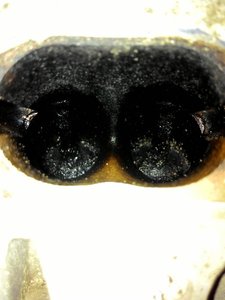

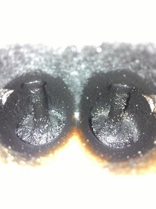

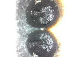

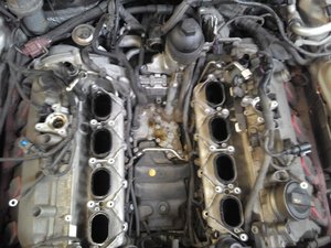

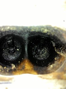

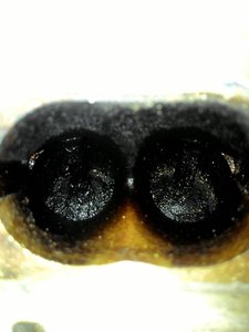

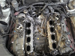

    ну да мне вот не надо мне рассказывать как должен работать мотор v8.могу сказать через мои руки прошло их не мало насмотрелся я на разное состояние моторов.последняя s5 пробег 68000 замена триподов то потряхивание на холостых мойка радиаторв одним словом приводим в чувства машину
      115,3 КБ
      256
      29,9 КБ
      178
      109,5 КБ
      554
      110,4 КБ
      229
  18. фанат
    фанат Живу я здесь
    20 окт 2009
    2.799
    огонь
    #18 фанат, 23 мар 2014
    вот что у вас твориться во впуске на клапанах и впускных каналах
      58,2 КБ
      145
      63,5 КБ
      134
      77,9 КБ
      140
      19,7 КБ
      128
      70,9 КБ
      147

    попробуй свечи поменять и прочистить форсунки
  20. Kirill_F
    Kirill_F Участник форума
    8 авг 2011
    307
    A6 3.2Q S5 4.2SC
    Давай я тоже скажу свое мнение по поводу потряхивания.
    Это нормально, попробую объяснить почему.
    Я поменял форсунки , свечи , вместо впускного коллектора у меня компрессор— а клапана можно использовать вместо зеркала, такие они чистые) и толку никакого.
    Фанат, помнишь, я тебе говорил по телефону про остаточные показатели давления топлива в форсунках? После чего было принято решение их менять.
    В итоге ничего не изменилось.
    А эту вибрацию я потом еще на двух машинах видел, это действительно нормально
